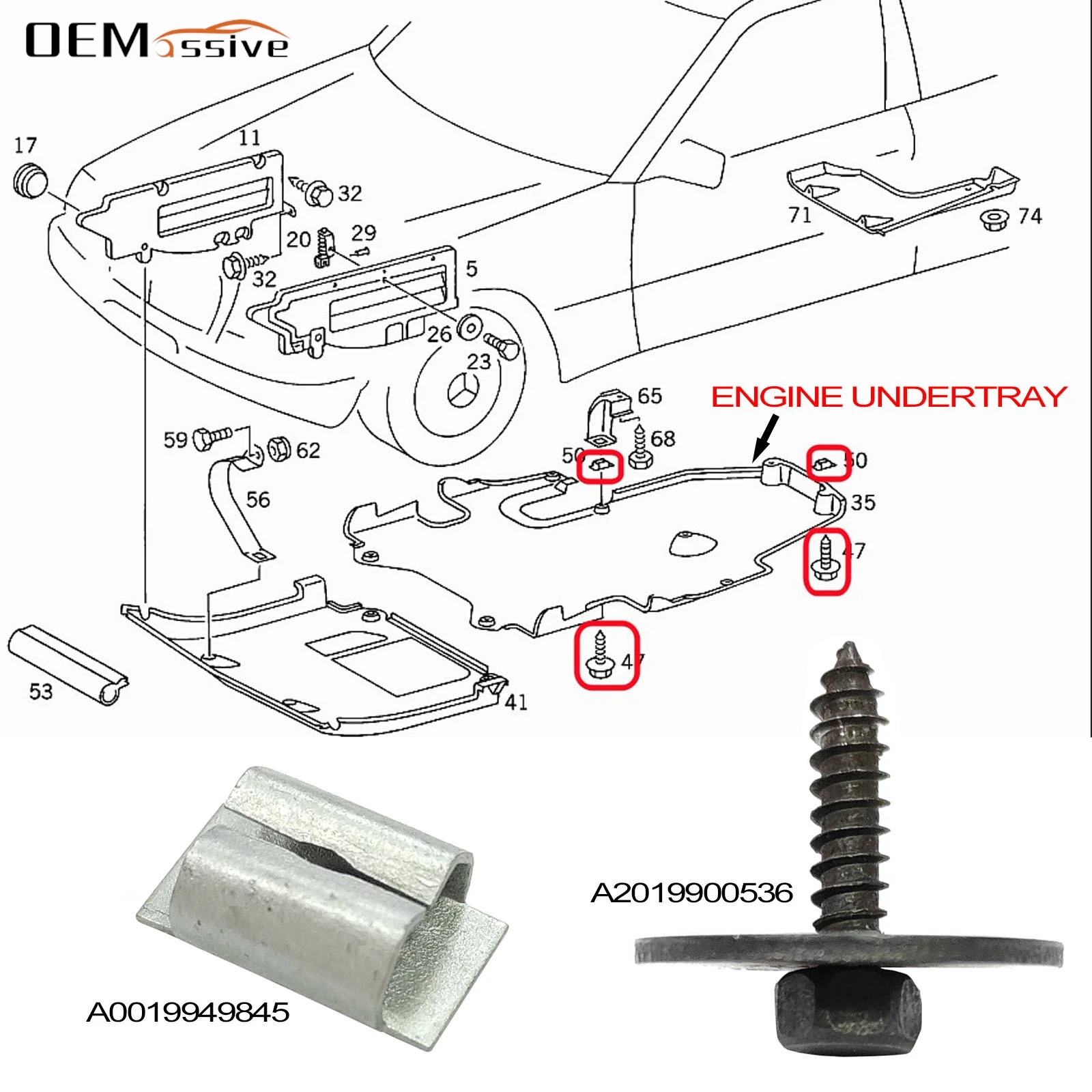

    ich habe einen 0035 BGE (105 PS (77 kW) | 999 cm³ | Benzin) BJ. 2005. Beim Ölwechsel neulich musste ich, um an den Ölfilter zu kommen, diese Plastikabdeckung unter dem Motor abschrauben (Spritzschutz, Unterfahrschutz). Dabei sind mir 3 verrostete Schrauben inkl. Clipse entgegengekommen, die ich nun ersetzen muss. Nur finde ich nirgends für dieses Modell diese Art Schraube und Clipse (wo die Schrauben dann reingedreht werden). Die sahen schon irgendwie so aus:
    Nur alle die, die ich online finde, sind nur bis Astra J. Und mein freundlicher Opelhändler bietet nur den Spritzschutz komplett an für 80 EUR. Brauche ich aber nicht, weil dem nichts fehlt.
    Habt Ihr mir da einen Tip?

  • Hallo maha . Das was du dir da rausgesucht hast sieht schon gut aus. ET sind unter Astra K im EPC aufgelistet. (siehe Link) https://www.der-ersatzteile-pr…ikel/blechmutter-a5422288 und https://www.ebay.com/itm/403188051095. Haben jeweils eine Opel-Bestellnummer und lassen sich daher über deinen Händler bestellen. Ob die Teile aber lieferbar sind steht seit Übernahme durch Stellantis auf einem anderen Blatt . MfG P.S Stimmt deine Angabe zum Baujahr deines Autos ?

    Ich lese aus Deinen Links heraus, dass Opel die Blechmutter unter 11547421 und die Schraube unter 11611806 finden sollte. Oder ich besorge mir die selbst, kosten ja quasi nix.
