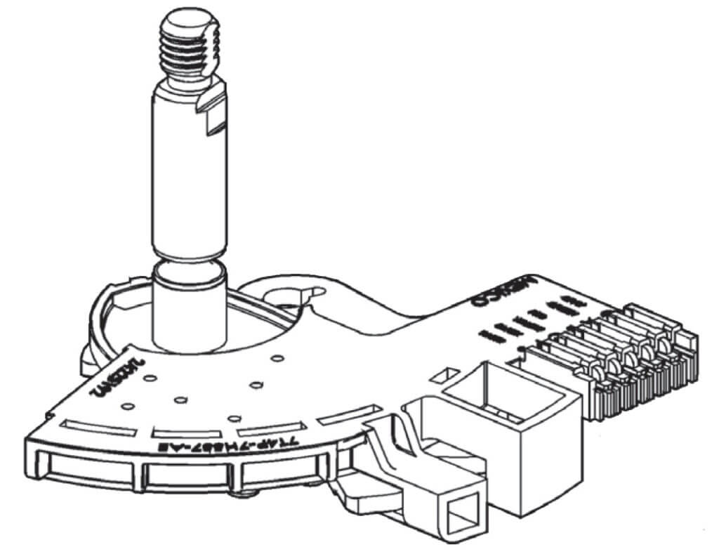

Auf dem Weg hier hin hatten wir folgendes Phänomen: Wenn wir länger als zwei Stunden am Stück gefahren sind, ist das Automatikgetriebe in den Notlauf gesprungen und die Motorkontrolleuchte ging an.
Fehlermeldung ist P182E - Internal Mode Switch Indicates Invalid Range
Wenn man dann anhält und den Wahlhebel auf P stellt, wird dies nicht erkannt. Nach dem Ab- und Anschalten des Autos geht das Getriebe wieder für die nächsten zwei Stunden.
Habe hier im Forum schon vom Microschalter in der Schaltkullisse gelesen. Könnte er diesen Fehler verursachen? Irgendwie scheint aber auch noch eine thermische Komponente involviert zu sein. Kennt jemand dieses Problem?
