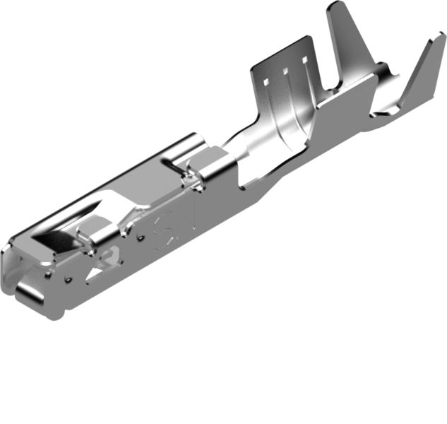

Aber welche Pins sind das dann wieder im Multistecker?
Das sind Delphi Pins. oder so.
Kontakt für Kfz-Steckverbinder, OCS 1.5, Buchsenkontakt, Crimpanschluss
Hersteller: APTIV / DELPHI
Herstellerteilenummer: 35031567
Bestellnummer: 2888002
Produktsortiment OCS 1.5
