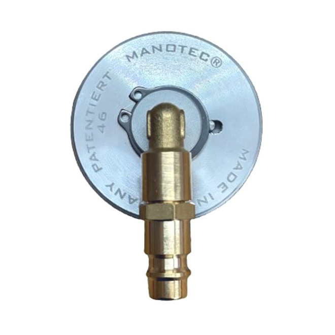

  • Hallo liebes Forum, bei meinen Fahrzeugen wechsele ich die Bremsflüssigkeit mit einem Druckluftgerät. Bislang kam ich immer mit einem Schraubadapter für den Bremsflüssigkeitsbehälter aus. Der Astra K hat nun einen Bajonettverschluss und der Behälter ist so beengt verbaut, dass man wohl einen gewinkelten Druckluftanschluss bräuchte. Hatte jemand dasselbe Problem und kann mir einen Rat geben, woher ich einen passenden Adapter bekomme? Vielen Dank!

  • Zum Beispiel hier:
    MANOTEC® Adapter Nr. 46W, BJ 37 Winkel, passend z.B. Opel Astra ab 2016, Astra K, u.v.m.
    MANOTEC® Adapter 46W, patentiert. Entlüfterstutzen BJ 37 Winkel für Bremsenwartungsgeräte

  • Vielen Dank! Das Teil von Manotec scheint wohl das einzige Produkt am Markt zu sein… Kostet aber auch etwa das Sechsfache dessen, was üblicherweise für diese Adapter aufgerufen wird.

  • Hallo, ich habe den Adapter von Manotec, der passt und funktioniert einwandfrei. Wichtig ist, dass man einen Druckminderer davor platziert
