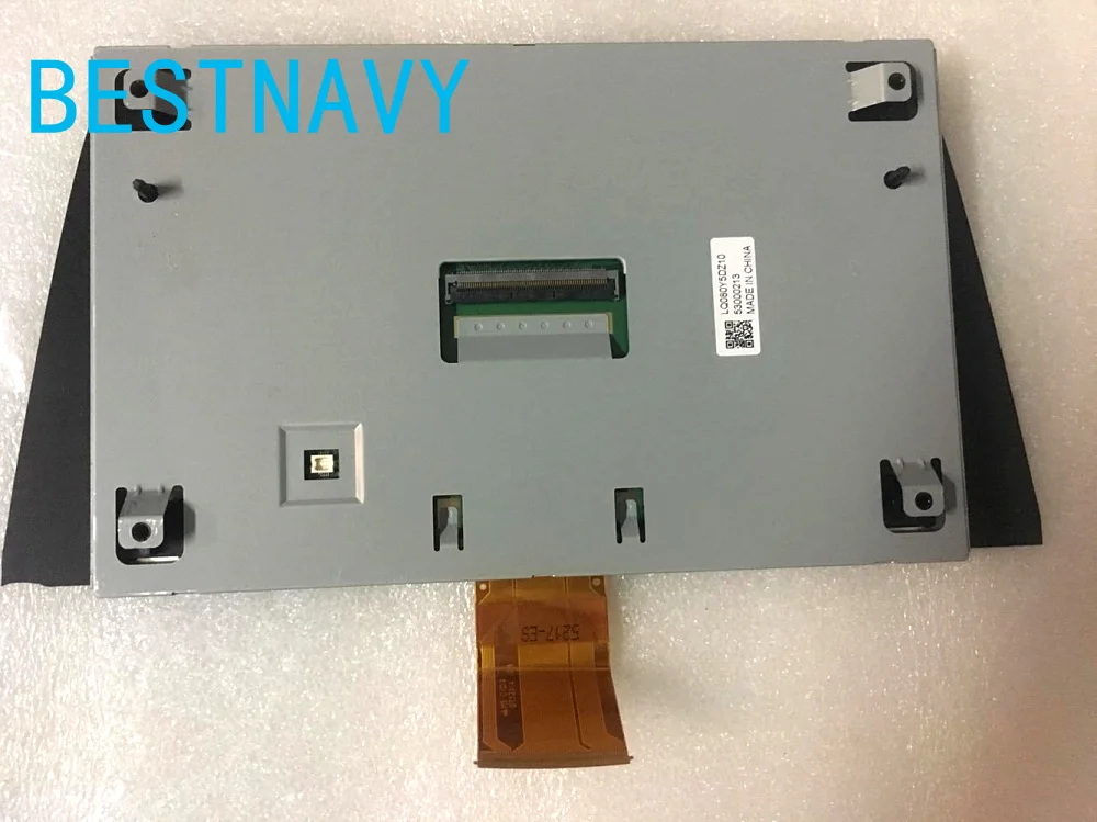

  • Sooo selten scheint das nicht zu sein. Es finden sich eine ganze Menge Hinweise auf das Display-Problem im Internet. Bei mir (Astra K CDTI von 2016) war es vor ein paar Monaten auch so weit. Der typische Fehler scheint zu sein: Display flackert, hat Streifen, geht manchmal wieder und dann gar nicht mehr. Dabei funktioniert die Touch-Funktion noch. Da eine Display-Einheit bei Opel ca. 900,- Euro kostet, habe ich mich auf die Suche gemacht. Inwischen habe ich mein eigenes Diplay repariert, das läuft seit 2 Monaten wieder. (Ersatzteile für knapp 200,- Euro -incl. Fracht und Zoll- direkt aus China bezogen)
    Ich habe dann von einem Bekannten ein zweites defektes Diplay bekommen und auf die gleiche Weise instand gesetzt. Das liegt noch bei mir. Falls Interesse: Nachricht per "Konversation".
  • Inwischen habe ich mein eigenes Diplay repariert, das läuft seit 2 Monaten wieder. (Ersatzteile für knapp 200,- Euro -incl. Fracht und Zoll- direkt aus China bezogen)
    Das geht scheinbar sogar noch günstiger:
    https://de.aliexpress.com/item/32971418516.html
    Mit EUSt wären es dann summa sumarum 145€, wobei es sogar wahrscheinlicher ist, dass der Zoll kein Auge drauf wirft :D .
    Da verdienen sich die deutschen Händler eigentlich ein ganz nettes Sümmchen, welche das Display für über 350€ auf Ebay anbieten.

  • Ich hatte mir das erste Display mit DHL-Express liefern lassen, weil ich nicht 4 Wochen warten wollte. Dann ist natürlich die Fracht teurer und es wird auf jeden Fall direkt von DHL verzollt (das kostet auch noch Gebühren ...). Wenn man die billigste Versandart wählt und viel Zeit hat, läuft es vielleicht auch am Zoll vorbei .....
    Ich denke, die 350 Euro gehen im Prinzip schon in Ordnung. Da gibt es dann wohl eine richtige Rechnung und es greift auch die Gewährleistung des deutschen Händlers. Wenn man es selbst in Fernost bestellt: No risk, no fun....
    Selbstverständlich hätte ich wohl auch weniger Lust, 2-6 Wochen (ist ja immer sehr variabel die Versandzeit :D ) mit einem defekten Display herumzufahren.
    Und natürlich geht der Deutsche Händler ein Risiko ein, alleine schon deswegen, weil diese Display von Privatanbietern vermutlich jetzt in keiner so hohen Summe nachgefragt werden, liegt das investierte Geld ja erstmal ne Weile rum.
    Darüber hinaus natürlich noch die Kosten für etwaige Gewähr bzw. Garantieansprüche und Mitarbeiter, Steuern muss er natürlich auch zahlen :D .
    Da ich aber auch schon die ein oder andere Sache in China bestellt habe, würde ich wohl den günstigeren Weg gehen :whistling::D .

    Bei einigen Beiträgen in dem anderen Thread, war es wohl auch das Display. Ich gehe davon aus, dass das HMI-Modul der eigentliche Rechner ist. Wenn eigentlich alles noch funktioniert (z.B. Radio, Touchfunktion) aber die Anzeige dunkel bleibt, ist es wohl das Display. Theoretisch könnte natürlich auch der Anzeige-Ausgang des Rechners kaputt sein. Im Zweifel wird man das ausprobieren müssen.
