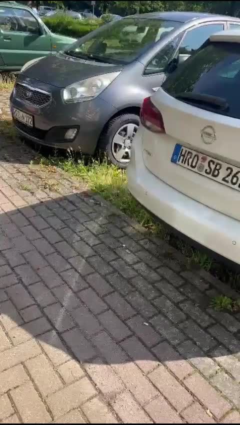

    Falls es noch jemanden Interessiert habe ich noch Videomaterial zu meinem Problem.

  • Hallo. Der helle Rauch könnte unverbrannter Diesel sein. Möglicherweise leckt bei dir ein Injektor. In dem Fall kann man es über die Datenliste Raildruck ,nach dem der Motor aus ist ,erkennen. Wenn ein Injektor undicht ist fällt der Raildruck schlagartig ab und baut sich beim Neustart nicht so schnell auf. Der auf den Kolben getropfte Diesel kommt dann als grauer Rauch aus dem Auspuff. Hast Du Ölverbrauch ? MfG

    Ölverbrauch kann ich nicht feststellen. Ich schau mal nach dem Werkstatttermin über GDS 2 wenn das Problem wieder auftritt, ein Injektor hatte ich auch schon in verdacht, leider kann man sich im GDS 2 leider keine Korrekturmengen anschauen.
