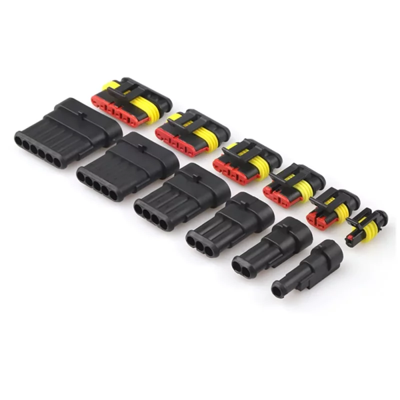

    hatte seit paar wochen halt immer die monetenlampe an.... p2452
    Kann opel also nichtmal mehr dichte stecker bauen.... :(
    Jetzt muss man nur noch passende pins finden.... die von "vw" fürn tachostecker zb passen nicht
  • Das müßte ein AMP Superseal sein. Also die sind idR. Wasserdicht, deshalb auch die Gummitülle am Ende.
    https://www.te.com/de/product-CAT-AM71-T273.html
    AMP Superseal 1.5, wasserdichter Stecker IP67 | AMPUL.eu Anzahl der Stifte 2-pin
    ⚡ Abdeckung: ip67; Gehäusematerial: kunststoff; max. Spannung: 24v dc; max. aktuell: 11a, Wasserdichter Kabelanschluss. Typenbezeichnung: Supersiegel 1.5
    ampul.eu
  • Leider nein....
    die pins passen nicht
    Ich hab gerade nen bekannten das komplette vw-händler teilelager auf de kopp stellen lassen um evtl was passendes zu finden... mal sehen
    Update :
    ELPARTS 50253484
    sollte passen sieht sehr gut aus
