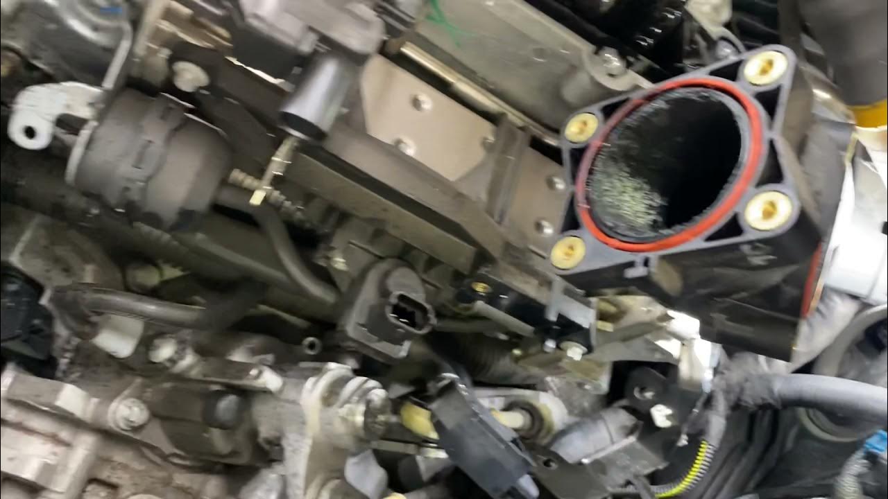

    Hab meinen neuen Ventildeckel jetzt bekommen.
    Nun das nächste Problem, es müssen die Einspritzventile ausgebaut werden um die Einspritzleiste entfernen zu können. Diese Einspritzleiste muss weg, da ich ansonsten nicht den Ventildeckel ab bekomme.
    Hat das schon mal jemand ohne Spezialwerkzeug gemacht? Problem sehe ich darin, dass die Einspritzleiste star mit allen Einspritzdüsen verbunden ist. Wie kann man nur soetwas konstruieren (war wohl wieder einen Euro billiger).
  • Ja gibt eine Möglichkeit, du kannst die zwei Schrauben Rausdrehen.
    Sind pro Injektior 2 Stück, danach die Steckverbindung am Injektior lösen und schon hast du es draußen.
    Brauchst nur etwas Geduld und neue Dichtringe.
    Schreib mir mal ne PN, habe das Werkzeug hier liegen, vielleicht kommst ja aus meiner Ecke.
