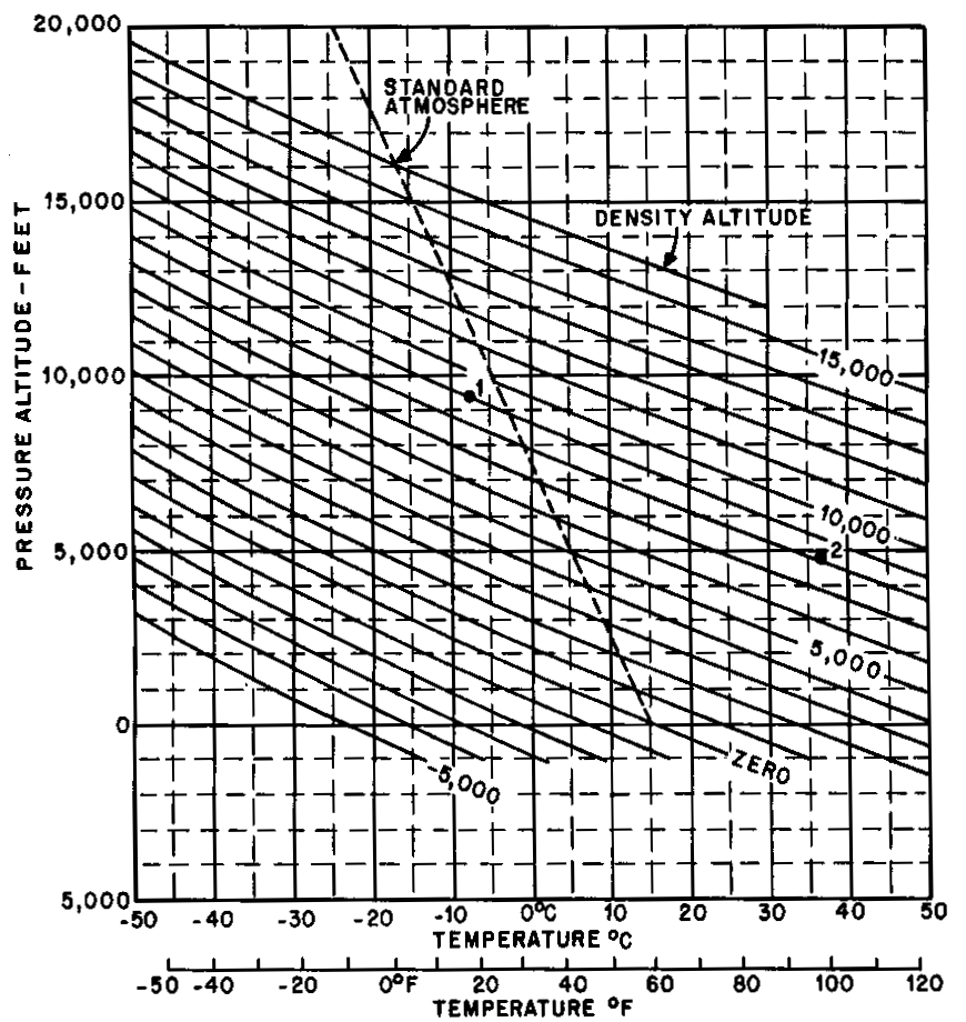

    Das PDF ist interessant, passt aber nur für den ersten Fall aus 2020. Da wars kalt, knapp über dem Gefrierpunkt und extrem feucht. Wir sind im Nebel auf dem Großglockner rumgefahren. Auf der Tauernautobahn hatte es letzte Woche aber auch in der Höhe um die 30°C bei Sonnenschein. Allerdings bedeutet hohe Temperatur natürlich auch geringere Luftdichte.
    Siehe:
    Dichtehöhe – Wikipedia
    de.wikipedia.org
    Aus diesem Bild kann man rauslesen, dass die Luftdichte bei 7000 Fuß (2100m) und 0°C ungefähr gleich ist wie bei 4500 Fuß (1350m) und 30°C. Das Problem trat damals wie heute also bei ähnlicher Luftdichte auf.
    Michael
