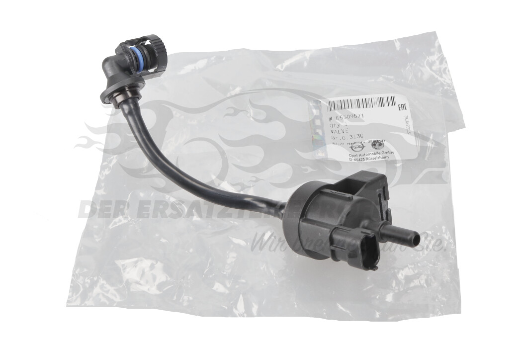

    Das Original wäre das:
    Original Opel Ventil, Aktivkohlefilter 55509571 online kaufen
    → Original Opel Ventil, Aktivkohlefilter (OE-Nummer: 55509571) Ventil für Aktivkohlefilter ✔ für ASTRA J, ASTRA J Caravan, ASTRA J GTC, ASTRA K, ASTRA K Sports…
    www.der-ersatzteile-profi.de
