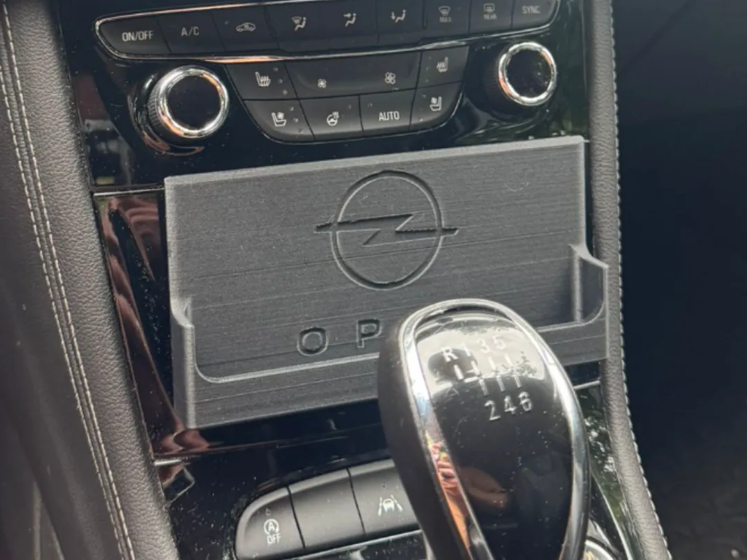

    Nun habe ich einen alten Powerflex-Adapter (Siehe Bilder). Der ist für neuere Handys eh zu klein. Nun würde ich mir dafür sowas drucken:
    Meine eigentliche Frage: Der originale Powerflex-Handyhalter hat hinten dran 5 Schrauben. Ich habe die schon gelöst, bekomme das Teil aber nicht auseinander.
    Ich hatte gedacht ich könnte ggf. das originale Teil mit dem Micro USB Adapter von der Klemmvorrichtung lösen und an eine neue 3D-gedruckte Handyschale anschrauben. Dann könnte man mit einem kurzen "Micro USB auf USB C" Kabel weiterhin die Ladefunktion nutzen. Geht das? Oder fliegt mir alles auseinander wenn ich das Teil auseinanderbauen möchte?
  • Das Gehäuse kannst du öffnen, an den vier Ecken sind im Oberteil vier Kunststoff Stifte, die in kleine Löchern stecken. Es gibt außerdem zwei lange Federn, die für das Öffnen durch Tastendruck verantwortlich sind. Zwei weitere kurze Federn sind für die Halterung auf dem Powerflex Balken verantwortlich. Die Halterung läßt sich auch für größere Handys anpaßen, dazu muß nur der bewegliche Teil in seinen vier Führungen etwas verlängert werden. Mein S25 Ultra paßt problemlos da rein und es gibt nicht viele die größer sind.
    Aber Achtung, es gibt zwei unterschiedliche Halterungen. Die ältere mit der Nummer 3...... ist größer bzw öffnet weiter, weil der Rahmenteil, der sich bewegt schmäler ist.
  • Ich hab's bei mir so gelösst gehabt.
    Innenleben kann raus und das verlegte USB Kabel kann man in der silbernen Aufnahme seitlich rauslaufen lassen. Somit passt die Halterung noch drauf.
    USB habe ich dann nach hinten im Mitteltunnel Verlegt und dort am den Doppel USB angeschlossen der unter der Armlehne sitzt.
    Jetzt hab ich es allerdings anders gelöst und ans Handy sitzt jetzt im Ablagefach.

  • Da mein Galaxy A3 nun den Geist aufgegeben hat und ich einen würdigen, kleinen Nachfolger brauchte, habe ich mich für ein refurbishtes Galaxy A40 entschieden. Das passte mit der Hülle leider nicht mehr in den Schlitz der Mittelkonsole. Also habe ich mir den Powerflex Adapter besorgt mit Smartphone Halterung. Das Ding ist klasse, ich liebe es! Das A40 passt noch super rein.
  • Es gibt kein Handy was da nicht reinpaßt. Ich hab ein S25Ultra und das paßt mit Hülle. Es gibt nicht viele die breiter sind und wenn dann meist nur im Nachkommabereich.
    Es gibt allerdings zwei minimal unterschiedliche Ausführungen. Eine davon (die neuere Version) hat im oberen Bereich einen etwa 3mm breiteren Rand, weshalb die Halterung nicht gleichweit öffnet.
    Ich habe speziell nach der älteren minimal größeren geschaut. Dann habe ich sie zerlegt und die Schlitze im beweglichen Teil mit einer Schlüsselfeile etwa 3mm auagefeilt. Dadurch öffnet die Halterung weiter und ich habe sogar noch genügend Luft für eine dickere Hülle als ich sie aktuell verwende.
