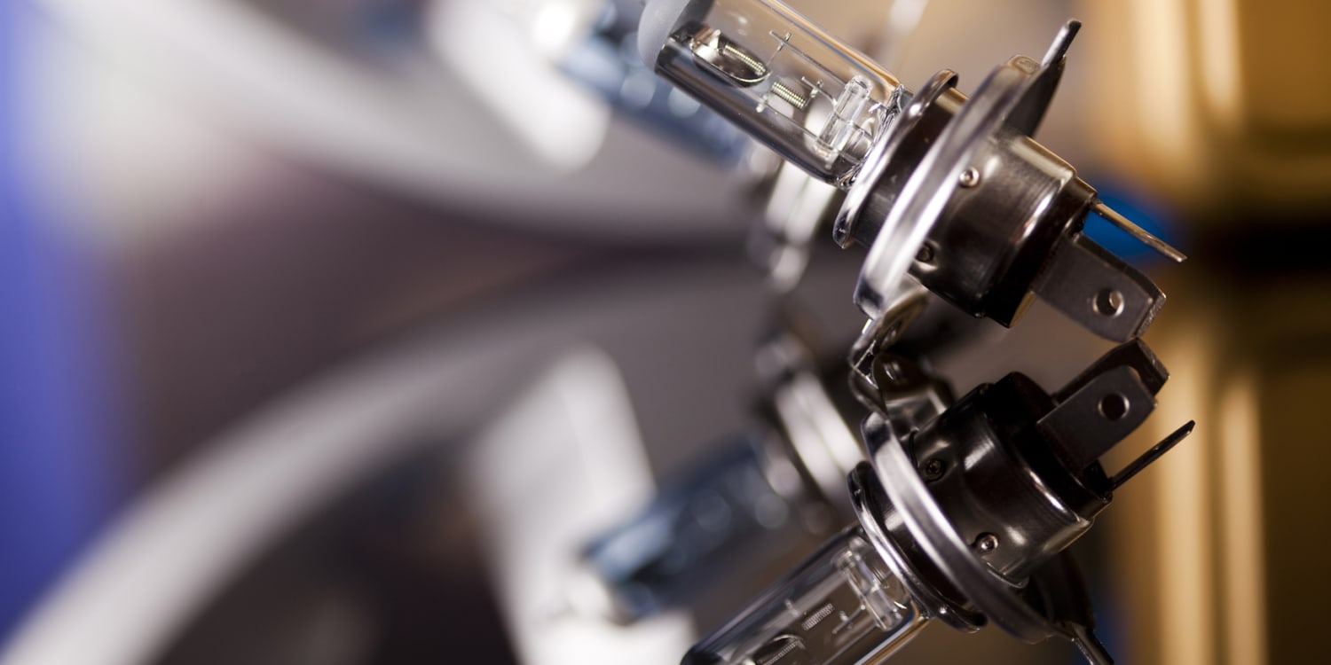

  • Naja, wenn Leute berichten, dass sie das Halogen schlecht finden, beziehen sie sich nie auf das Fernlicht.
    Ganz im Gegenteil. Gerade das Fernlicht profitiert, was die Ausleuchtung angeht.
    Käme nie auf die Idee das Fernlicht auszutauschen.
    Das weiß ich. Genau genommen wundert mich, dass Du es noch drin hast. :m0038:
    Diese Nightbreaker Dinger sind im Grunde immer sinnlose Geldverschwendung.
    Nein, nein und nochmals nein.
    Die Leuchten nicht weiter oder besser. Sie sind einen Hauch weniger Gelb. Und gehen schneller kaputt.
    Die höhere Fadentemperatur führt zu höherem Verschleiß - da gebe ich Dir gerne und unumwunden recht.
    Alles andere:
    Bitte nicht mit der Sparsamkeit zu Lasten der Sicherheit übertreiben. Wäre doch blöd, wenn Du wegen 25 € für Leuchtmittel ein Tier im Wald übersiehst und Deinem Astra einen Wildschaden für 2.500 € an die Front zimmerst.
  • Also, wie gesagt. Es ist schon ein Unterschied zu sehen. Die 25 Euro haben sich echt gelohnt und für die Sicherheit sind 25 Euro nicht zu viel.

  • @Spardynamiker
    Wie @WolfgangN-63 schon schrieb, ist der Unterschied beim Fernlicht schon, sagen wir mal, sichtbar ;) . Und zwar deutlich. Das bilde ich mir nicht ein, genausowenig wie viele andere, die diese Lampen nutzen.
    Beim Abblendlicht ist der Unterschied in der Tat nicht mehr so groß, trotzdem leuchtet es noch so viel heller, daß ich mehr sehe.
    Für Geldverschwendung halte ich es nicht. Klar kosten billige Birnen grad mal 1,50 - 3 € pro Stück. Selber wechseln geht ohnehin meistens schief, wie man häufig sieht, wenn wegen nicht justierter Lampen das Abblendlicht den Gegenverkehr blendet, weil es viel zu hoch steht. Also geht man ohnehin in die Werkstatt, damit diese die Scheinwerfer nach dem Lampenwechsel einstellt. Und die Werkstatt nimmt halt für die 3 € -Birne ausm Online-Handel dann auch 10 €. So bring ich die Lampe mit, die es in der Werkstatt wohl eh nicht gäbe und zahle nur fürs wechseln und einstellen.
    Habe mir einen Satz H1 und H7 im November gekauft, Kosten rund 35 €, was rund 9 € pro Birne sind. Bisher noch keine ausgewechselt. Ersatzboxen liegen im Auto. Die Billigbirne geht genauso kaputt.
