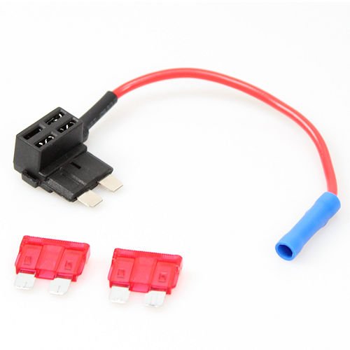

  • [Blockierte Grafik: https://images-na.ssl-images-amazon.com/images/I/41TtemcJvNL.jpg]
    (Quelle Amazon)
    Du kaufst diese Stromdiebe,ziehst am Schalthebel die Blende ab. Dort ist der sicherungskasten indem du nun messen wirst welche Sicherungen bei Zündungsplus Spannung führen und ohne Zündung Spannungslos sind. Dann steckst du diesen Stromdieb in den Sicherungplatz und die gezogene Sicherung steckst du in den Stromdieb. Du musst von hinten (Handschuhfach ausbauen) das Kabel zur Sicherung ziehen. So kannst du es später Problemlos rückrüsten.
