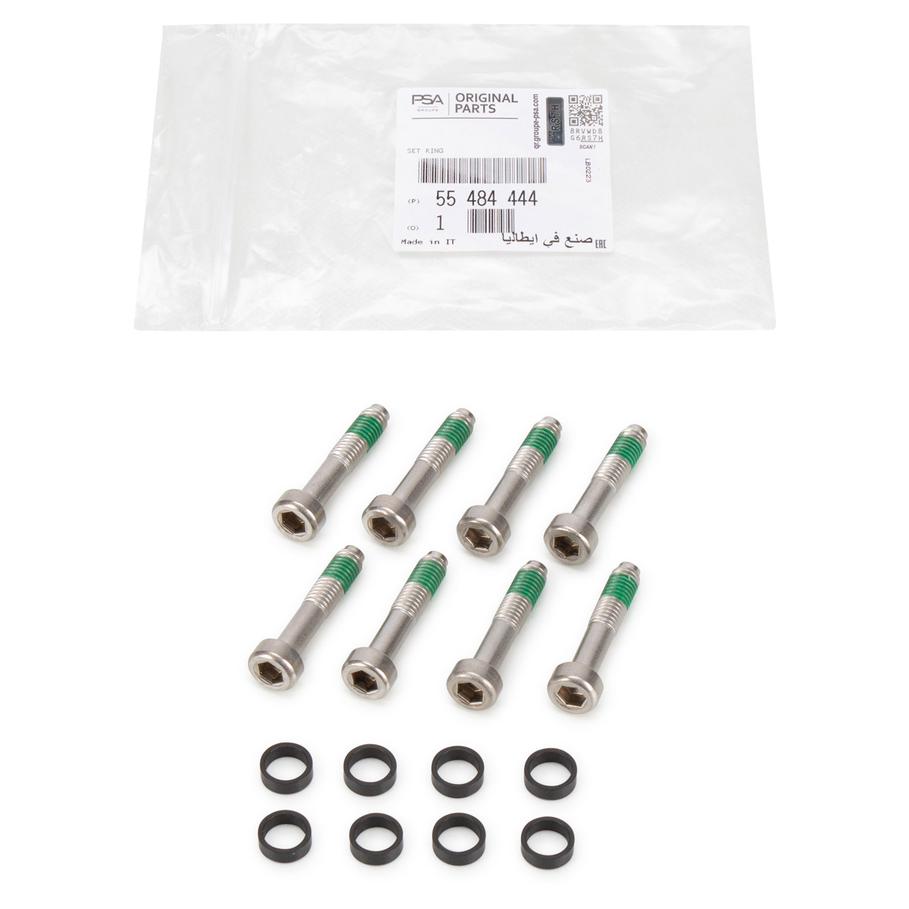

    mit über 185.0000km hat es mich jetzt offenbar auch erwischt. Die KGE ist fällig. Ich plane nur die KGE und die Dichtungen (auch die für den Ventildeckel) zu tauschen. Der Ventildeckel ist ja intakt, wofür tauschen.
    Ich habe gemäß den Anleitungen und Videos richtig verstanden, dass ich die O-Ringe der Injektoren auch tauschen muss, korrekt?
    Sind das die Teile, die ich dafür brauche?
    Original MOPAR Einspritzdüsen / Einspritzventile - 55484444 | myparto
    ORIGINAL PSA Opel Dichtungssatz Einspritzventil Astra J K Insignia A Zafira C 1.6 55484444

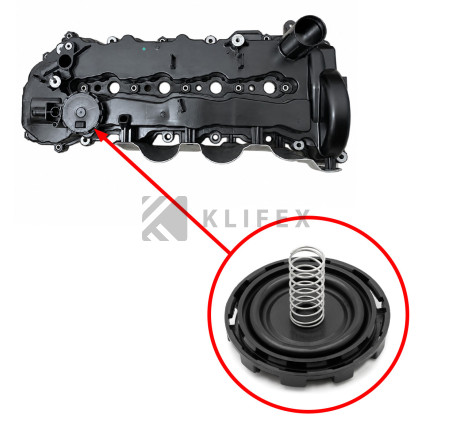

    Kurbelgehäuseentlüftung · Ventildeckel Motor läuft unrund und pfeift? Nicht den ganzen Ventildeckel tauschen. Das Produkt Kurbelgehäuse mit Membrane statt…

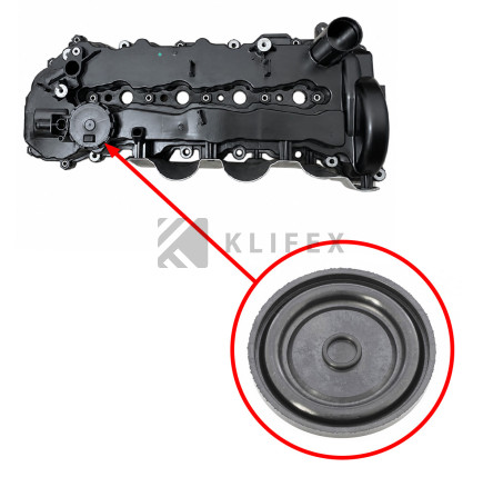

  • Für die Dieselfraktion gibt es mittlerweile Ersatzteile aus der Ukraine.
    26,-€ inkl. Versand ist schon eine andere Hausnummer als 500,-€ für einen neuen Deckel in der Werkstatt, zumal der Tausch auch von Laien teils recht schnell erledigt werden kann.
    Die KGE sollte somit auf Teilenummer 55510723 und 55513087 passen, also bei allen Ventildeckeln aus Kunststoff der F-Motoren mit 57mm Membran (F15DVC, F15DVH und D15DVC).
    Die Membran ist auch einzeln erhältlich, macht hinsichtlich der Ersparnis allerdings wenig Sinn, da es in keinem Verhältnis zu den anfallenden Versandkosten steht. Zudem gehen beim Demontieren des Deckels fast immer 1...2 der Haltenasen bzw. die filigranen Zwischenstege kaputt, also am besten gleich das Set bestellen. Es ist auch so ein kleines Geduldsspiel nichts abzubrechen und die Feder wird über die Jahre auch nicht besser.
