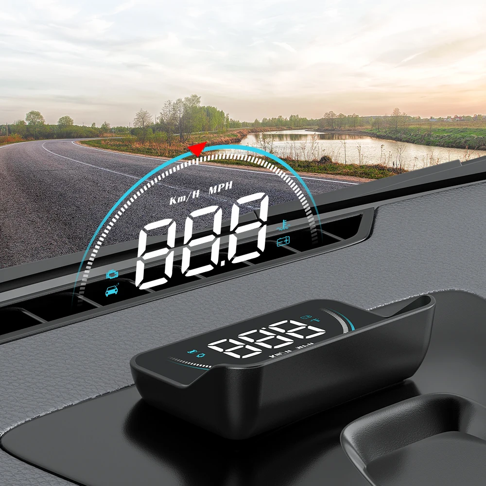

    Wiiyii M8 Original Obd2 Auto Head-up-display Universal Hud Digitaler Tachometer Mit Mehreren Sicherheitsfunktionen - Buy Head Up Display speedometer obd2 car Hud car Accessories security Car Head Display Product on Alibaba.com
    Wiiyii M8 Original Obd2 Auto Head-up-display Universal Hud Digitaler Tachometer Mit Mehreren Sicherheitsfunktionen - Buy Head Up Display speedometer obd2…
    www.alibaba.com
