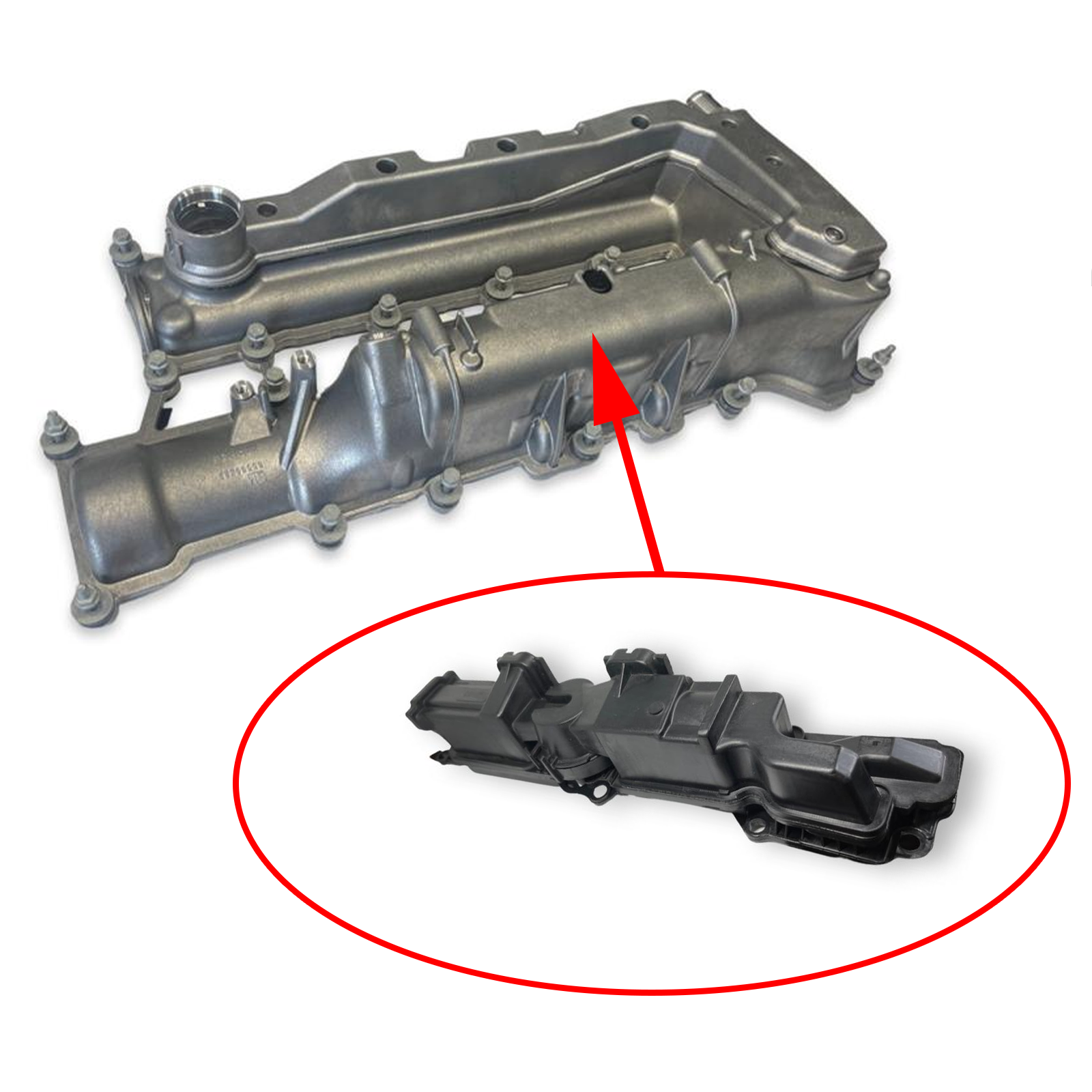

  • GM Opel Astra Insignia Ventildeckel Kurbelgehäuse 55596087 Valve Cover
    Kurbelgehäuseentlüftung für Ventildeckel   Motor läuft undrund und pfeift? Wir bieten ein passendes Kurbelgehäuse mit integrierter Membrane an, dass durch…
    raluno.de
    Auf der Seite ist auch ein Video verlinkt. Es gibt auch nur die Membrane und/oder einen Satz inkl. Ventildeckeldichtung. Was noch richtig ins Geld geht, sind die 80 Euro für die 4 Dichtungen zwischen Rail und Injektoren.

  • Bei mir war's nach 93.000 km im Februar 2024 soweit, allerdings hat sich das Quietschen etwas anders angehört, mag aber dem Video geschuldet sein. Ich hab damals ca. 1000 € in der Werkstatt für einen kompletten neuen Ventildeckel gezahlt, die Reparatur war mit 4h angesetzt (und berechnet), hat aber wohl deutlich länger gedauert. Nur die KGE als solches wollte mir niemand einbauen, weil man das Ersatzteil so irgendwie schlecht bekommen hat und/oder die Herkunft fragwürdig war.

  • Die Teile von Ali sind leider genau die gleichen die werkseitig verbaut sind. Also alles gut, für einen Hobbyschrauber,der kann da Kohle sparen aber als Werkstatt ist so etwas nicht so einfach machbar. Was ist wenn das Ding in der Garantie den Löffel abgibt? Wer zahlt die Folgekosten? Beweispflicht, Einbau Fehler usw, kann echt ein Riesending raus werden,hat keiner Bock drauf.
    Gruß Mario 👋
  • Um die Membran zu wechseln muss man das Kunststoffgehäuse gewaltsam öffnen und wieder irgendwie zukleben. Würde ich nicht machen. Lieber das Kunststoffgehäuse komplett inkl. Membran tauschen. Man weiß ja auch nicht wie gut die Klebestellen dem heißen Öl usw. stand hält.
